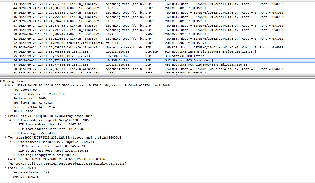

АТС подключена через SIP транк, провайдер МТС. С входящими всё в порядке.Но при наборе внешнего номера тишина в трубке в течении 24 секунд потом сигнал занято. Что приложить для решения проблемы?

Трассировку снять и выложить сюда hi

vda писал(а): ↑08 апр 2020, 12:47 Трассировку снять и выложить сюда hi
Снять трассировку не получается. Не могу подключиться по telnet, "Unable to connect to 192.168.0.101 port 33321". А web интерфейс работает и ip пингуется. Брэндмауэр отключил.

Re: Не работают исходящие вызовы
Смотри. На этой АТС есть порт LAN2. В WEB-интерфейсе установи его как зеркальный. Установи WireShark на ноут, подключайся к LAN2 и собирай трафик

Сообщение Ehiko »
Снял два раза на всякий случай, редко на объект попадаю
Трасса 4 кб? shok
Короч, архив битый
Сообщение Ehiko »
У меня все в порядке с архивом. Вот еще раз скидываю.
ATC out.zip
(4.77 КБ) 272 скачивания
Может я трассу не правильно снял?
Попроси прокомментировать оператора 403-й форбиден?
