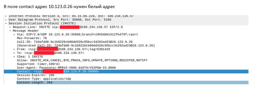

Добрый день. Возникла проблема при подключении sip-транка. После переброса трассировками от ТП провайдера пришел вот такой вот ответ (во вложении). Изрядно поэкспериментировав, у меня так и не получилось поменять адрес в поле contact. Сталкивался ли с этим кто-то? Возможно ли это? В какую сторону копать? Спасибо.
Re: Проблема с настройкой транка
Копать в сторону NAT Traversal для SIP-транка.... Причем копать придется в нескольких местах... rolleyes
ЭР-Телеком, видимо, пока "не хочет в SBC"... crazy
