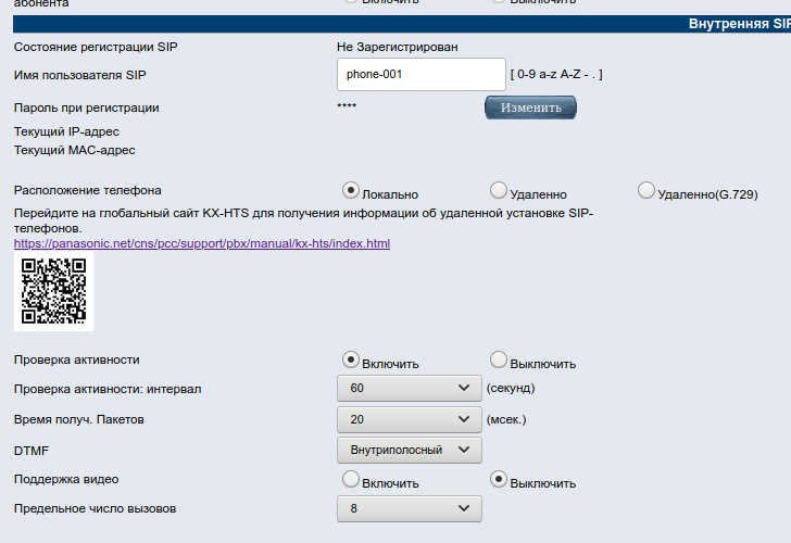

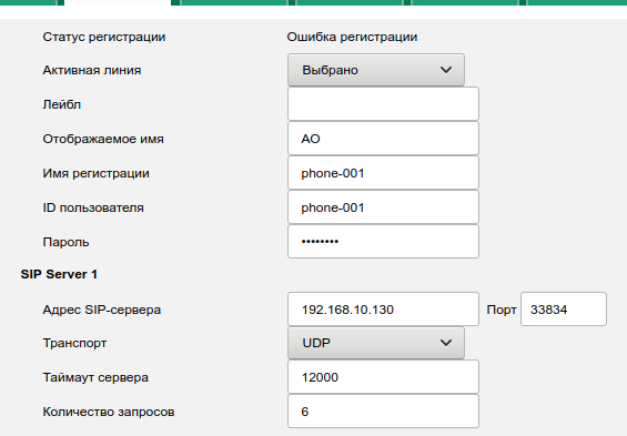

Помогите люди добрые?
АТС KX-HTS284 не хочет видеть IP телефона Yealink T19P.
Подскажите где косяк?

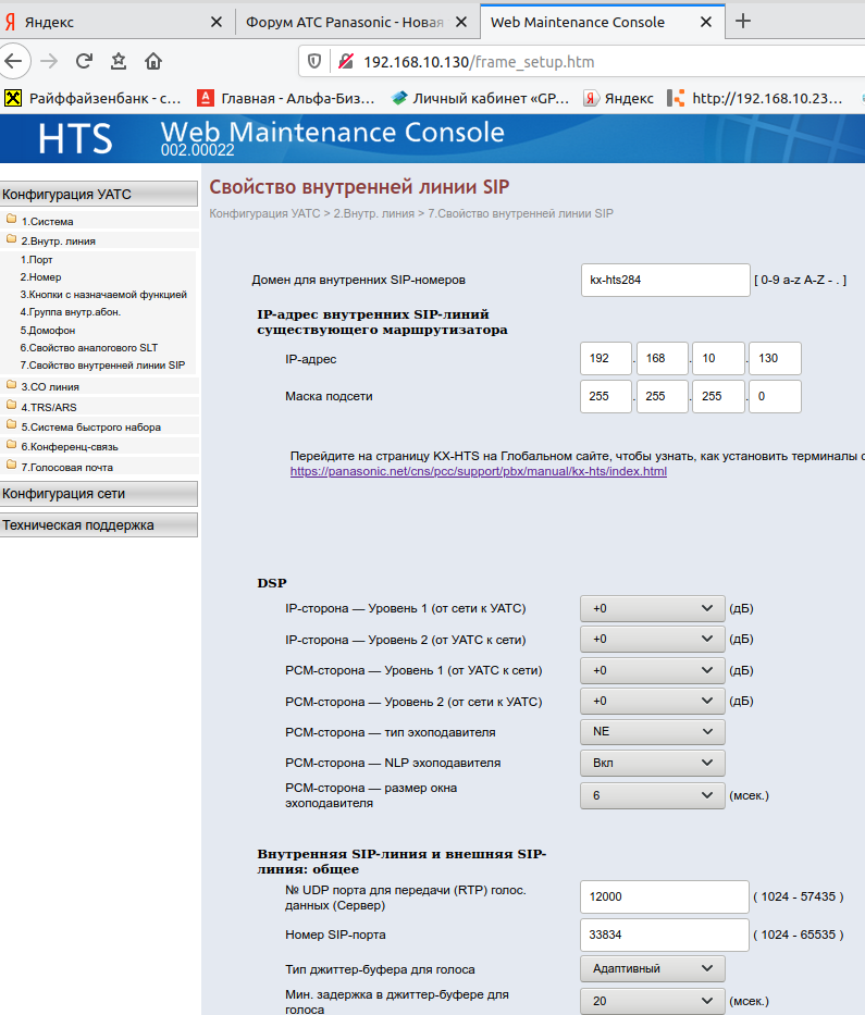

АТС в локалку через какой порт подключена? WAN1 или LAN1? Или, может, через LAN2/WAN2? И для чего сменили SIP-порт с дефолтного 5060? Таймаут сервера 12000? Зачем?

АТС в локалку через LAN1.
При подключении kx-hdv100 (после копания в инете была одна рекомендация что для этой модели нужен порт 33834 и тайм аут1200 - были сомнения, но аппарат зарегистрировался и работает) (хотел ссылку скинуть уже не нашел )
Re: Подключение к KX-HTS284 IP телефона Yealink T19P
Аппараты kx-hdv заточены на автоподключку к этой станции. А что тогда в настройках LAN1?
al0812k
Зарегистрирован: 03 дек 2020, 14:11
Сообщение al0812k »
везде вернул порт на 5060 - kx-hdv100 работает нормально (192.168.10.133), Yealink T19P не подключается

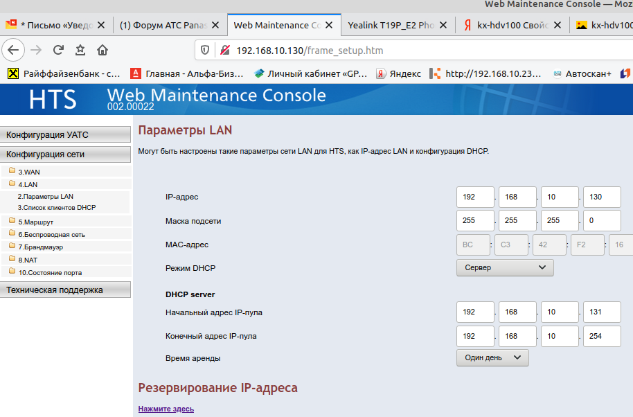

Т.е у Вас адреса в локалку станция раздает?
al0812k
Сообщение al0812k »
По ходу ДА
