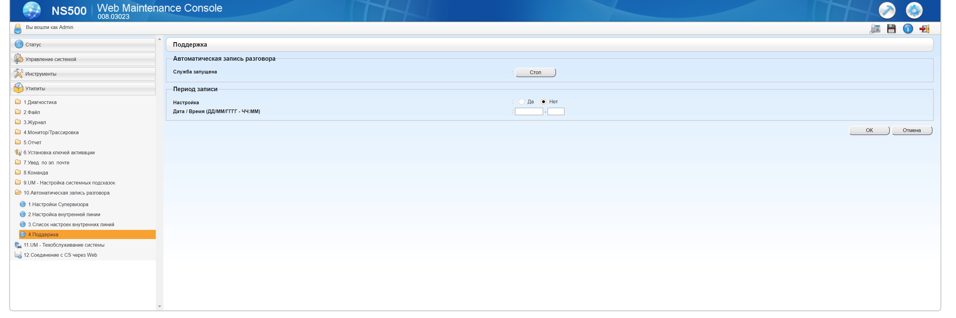

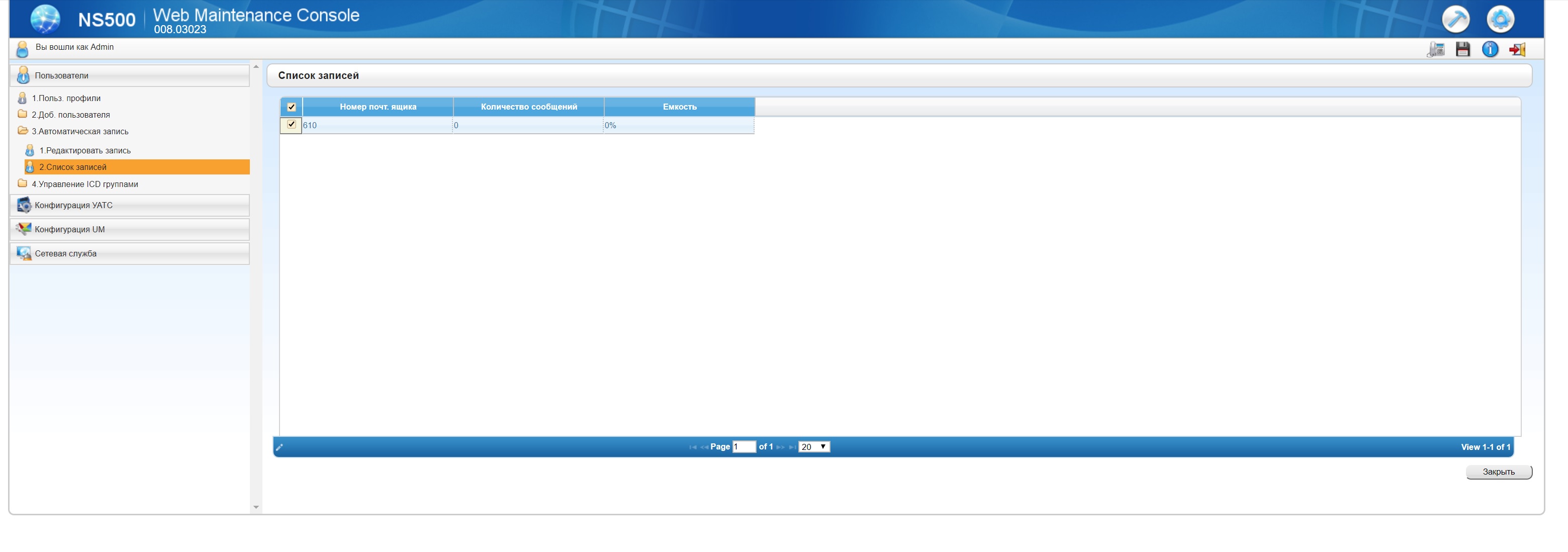

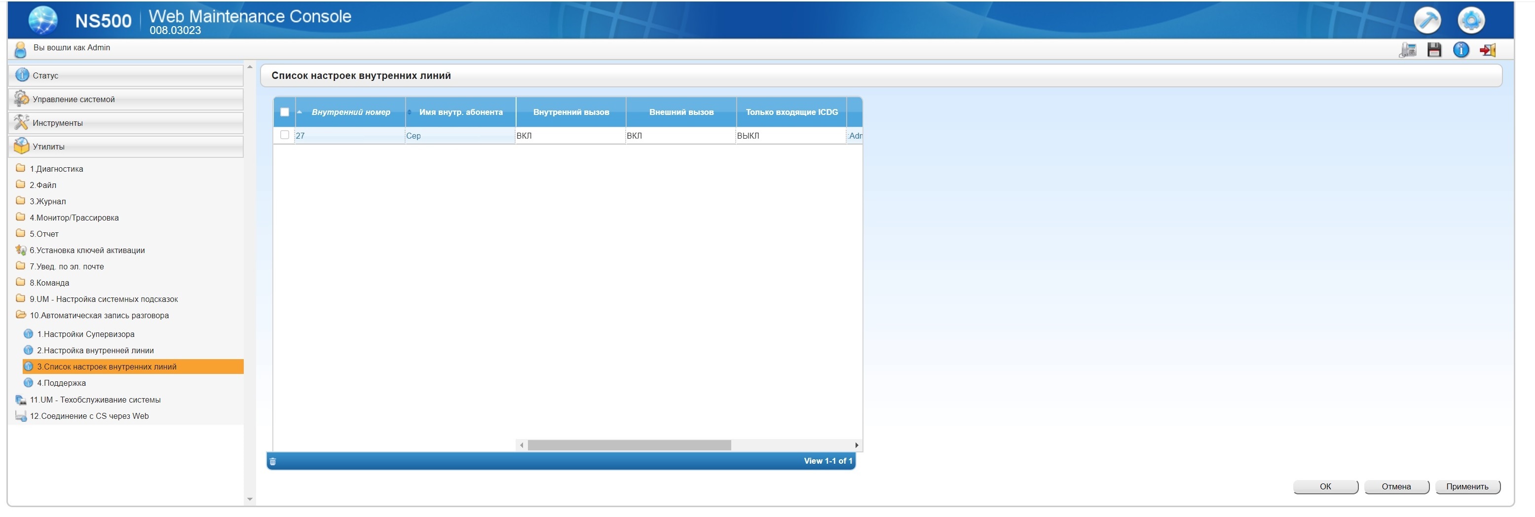

Добрый день!
Столкнулись с проблемой автоматической записи разговора на NS500 при обновление с версии 006 до 008, дабы избавится от ключей администрирования, перестала работать автоматическая запись.
Настройки после обновления не менялись, обновление прошло успешно.
Скрины с настройками:
Настройка 1.jpg (285.04 КБ) 6089 просмотров
Настройка 2.jpg (296.54 КБ) 6089 просмотров
Нет записей.jpg (261.89 КБ) 6089 просмотров

008 какая конкретно?
Re: NS500 Автоматическая запись разговора 1 номера
Добавлено: 01 фев 2021, 07:24
v.seregin
shkiper516 писал(а): ↑01 фев 2021, 07:20 008 какая конкретно?
008.03023
Добавлено: 01 фев 2021, 07:28
v.seregin писал(а): ↑01 фев 2021, 07:24 008.03023
Эта версия с косяками, ставьте 008.300.350
