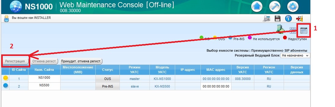

Добрый день, есть NS1000 с триальным ванлуком версии 008.20036,выступает мастером и NS500 с тем же триальным ванлуком, но версии 008.30035, прописанная слейвом. В регистрациях статус Pre-INS. Если прописать MAC-адрес станции, напишет сбой регистрации - станция уже есть в базе.

1) На моей картинке, там где "Версия УАТС", версия обеих станций должна быть одинаковой.
2) В момент, когда запускаете регистрацию на мастер-блоке (NS1000), необходимо запустить процесс регистрации и на слейве (NS500).

1. Тогда вопрос где взять одинаковые прошивки?
2. В слейве, собственно, нет опции регистрации, у меня и «главная» и «настройки» имеют одну и ту же страничку

В слэйве и не будет опции регистрации. Она есть ТОЛЬКО в момент Easy Setup Wisard-a, при первом подключении в течение 10 минут после сброса к заводским установкам.

Видимо все-таки прошивки.
Регистрация завершена.
УАТС вернула ошибку D401003
