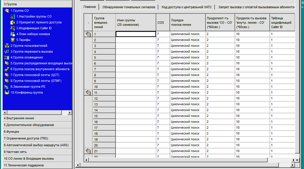

И всё же:
Люди добрые, подскажите, что же здесь править.
На первом скрине настройки АТС TDE 200 – это та самая АТС на которой и работает наш внутренний абонент, но что здесь менять….?

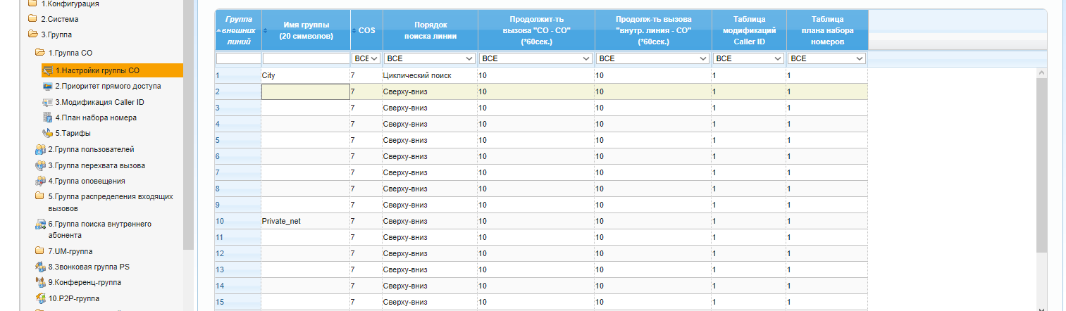

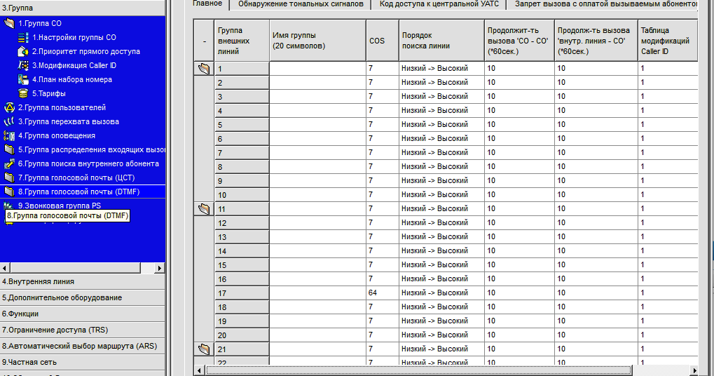

На остальных скринах настройки АТС корпоративной сети.
И дополнительный вопрос: вкладка (*60сек), что означает?
Надо условную цифру, что прописана в строке умножить на 60 сек., т.е. 2*60= 120 секунд – это продолжительность разговора?
