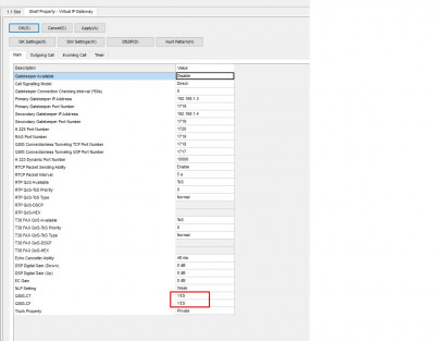

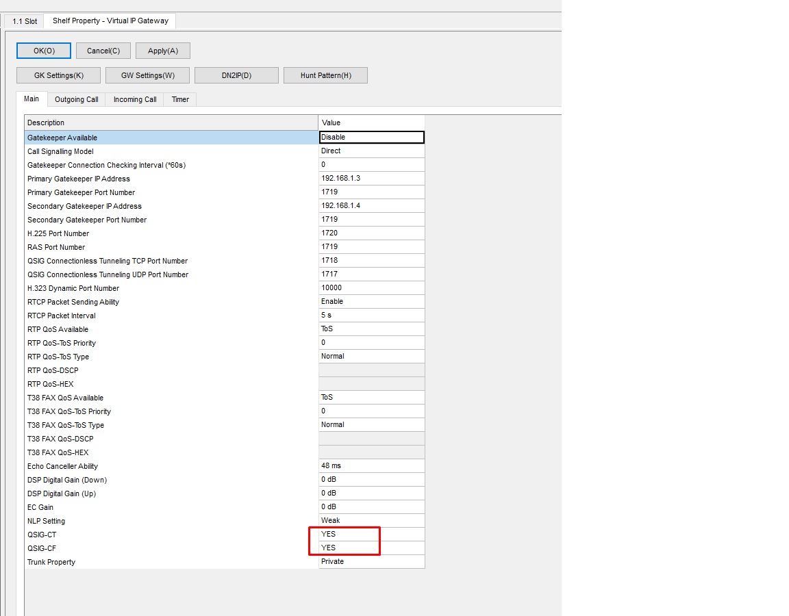

Коллеги, прошу помочь. Есть центральная TDE200 (v 4.2) (город медью), к ней прицепом по H.323 без своего города KX-NCP500 (v 4.2). На NCP абонент ставит форвард на мобилу. Естественно через TDE! При звонке изнутри - форвард работает. При входящем вызове через DISA, дает отбой. Причем я вызова не вижу даже в трассе.

Попробуй выставить данные параметры в NO.
Мне в свое время это помогло при похожей ситуации.

Это как по аналогии с потоком! Спасибо попробую
