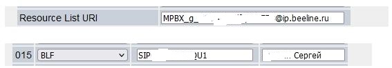

Astin
pbx писал(а): ↑14 ноя 2022, 15:58 Настройка BLF
Заходим во вкладку "Telephone". Слева выбираем "Flexible Key Settings" для настройки первого аккаунта и настраиваем, как на скриншоте ниже. В полях "Parameter" и "Label Name" указываются значения sip id до символа @ сотрудника, чей статус вы хотите отслеживать. Эти данные берутся из Личного Кабинета MANGO OFFICE.
По аналогии с Манго пробовал, не работает. У них к тому же какие то настройки подтягиваются через Provisioning Maintenance ( но для абонентов Манго ).
билайн 1.jpg (11.61 КБ) 29796 просмотров
билайн 2.jpg (10.88 КБ) 29796 просмотров
Все прописал.

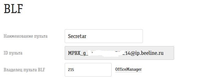

Добавлено: 15 ноя 2022, 04:00
Astin
Мэтр писал(а): ↑14 ноя 2022, 17:08 to shkiper516:
ИМХО, не совсем Эдентично, ведь у Би нужно в личном кабинете ВАТС сначала создать пульт с BLF.
Все создано.
