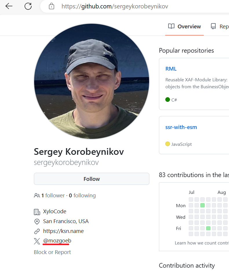

Zen писал(а): ↑30 июн 2024, 18:57 все вокруг в белом...
Наверное, сейчас в Сан-Франциско так и есть... )))
Сообщения: 159
Благодарил (а): 20 раз
Поблагодарили: 25 раз
Re: KX-HDV130 - Настройка LDAP.
Сообщение Zen »
Мэтр писал(а): ↑01 июл 2024, 12:12
Вот и я удивлен, что господин из USA, зачем то ищет ответа в РФ?
К тому же любой правильный специалист, который занимается неким софтом для некого оборудования как бы обязан в перспективы как софта так и оборудования, в доках на которые специалист ссылается есть история версий дока, так последняя дата там 2017 и это как бы специалиста не смущает и до специалиста видимо даже слухи не дошли, что Панасоник ушел из интересуемого направления.
Сообщения: 881
Zen писал(а): ↑01 июл 2024, 12:33 Вот и я удивлен, что господин из USA, зачем то ищет ответа в РФ?
Это как раз не удивительно )))
