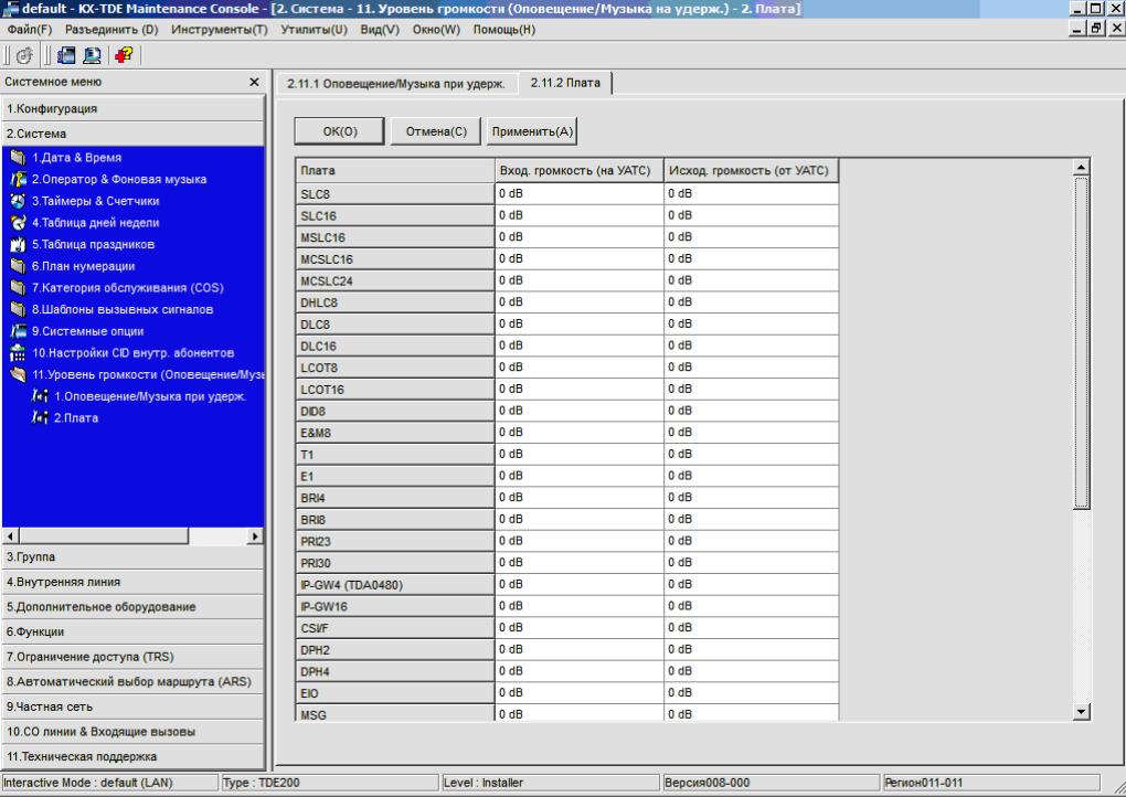

Люди добрые, и всё же можно поднять громкость или нет?
У меня нет 2-11-3 есть 2-11-2 Это?
Вы же профи, посоветуйте как настроить, с каким шагом и вообще будет толк?

oblgas писал(а): 20 апр 2023, 13:37 Вы же профи, посоветуйте как настроить, с каким шагом и вообще будет толк?Плата 2-11-2.PNG
Пригласите знающего человека.
Доступ к уровню регулировки громкости на городских линиях между платами закрыт паролем.
Это, чтоб АТС посторонние совсем не убили.
Изменения уровня громкости на линиях между АТС TDE, NS нужно настраивать на виртуальных платах.
Пожалуйста, не лезьте туда сами.

Mike_K писал(а): 20 апр 2023, 14:07 Пригласите знающего человека.
